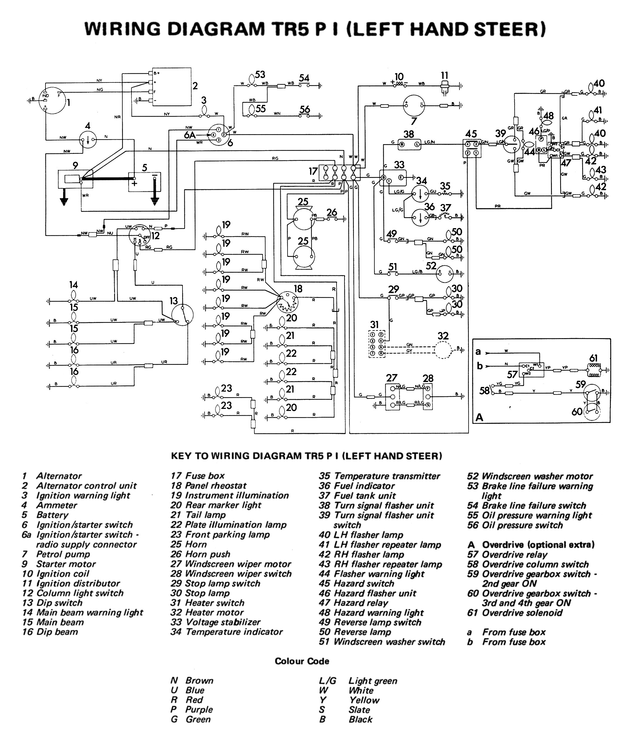

J'ai regardé le site Autosparks pour trouver le câble marron/blanc que je dois remplacer.
Il est possible d'en acheter de cette couleur pour plusieurs ampérages. Savez vous quel est l'amperage nécessaire pour le câble marron/blanc partant de l'alternateur jusqu'au contacte ?
Yan
Mardi 1 Mai 2012
Si tu as encore l'alternateur d'origine c'est minimum 30A.
Un jour peut-être tu monteras un alternateur de plus grande capacité, par exemple 65A, mais à ce moment tu pourras mettre deux câbles en parrallèle.
Ce câble est hyper-vital pour la voiture, c'est l'artère principale du circuit électrique, tu ne veux pas être trop juste!
Chez Autosparks, ils ont du câble pour 42A et 50A, à ta place je prendrais du 50A, c'est trop mais au moins tu seras tranquille....
Mardi 1 Mai 2012
PS1: Le câble ne va pas de l'alternateur directement au contact mais de l'alternateur via une des bornes de l'ampèremètre - cf schéma d'origine ci dessous:
PS2: Si un jour tu augmentes la capacité de l'alternateur attention à la capacité de l'ampèremètre, recherche dans le forum on en avait déjà parlé sauf erreur (moi par exemple j'ai remplacé l'ampèremètre par un 60A quand j'ai monté un alternateur 65A)

Sur tes conseils j'ai donc acheté le cable Marron/Blanc 50A chez Autosparks.
J'avais en effet trouvé dans le 'Owner Workshop Manual' le schéma ci-dessus avant de prendre ma décision de ma lancer seul l'aventure.
Sais-tu ou se trouve l'ampèremètre exactement (bloc moteur ou derrière le tableau de bord) ?
Yan
